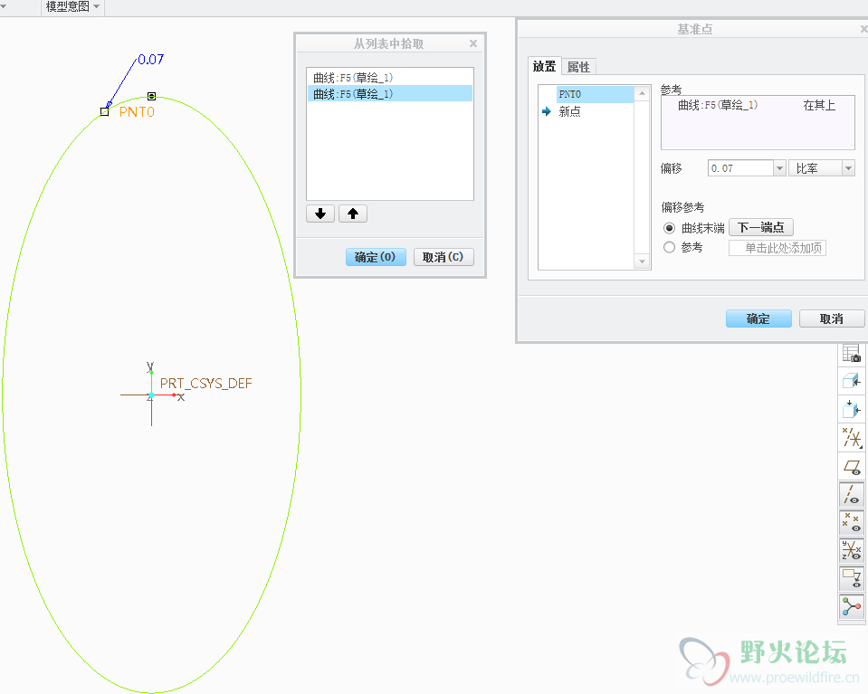

想如图一那样选整个椭圆.
可只能选择椭圆的一半.
应该如何操作才能选 上整个椭圆呢?但不要用Ctrl,这样会影响参考点的定位.

点选曲线。。右键(从列表中选取)。。有两个。。。选第二个。
第一个是半个。。。第二个就是整个曲线。。如图

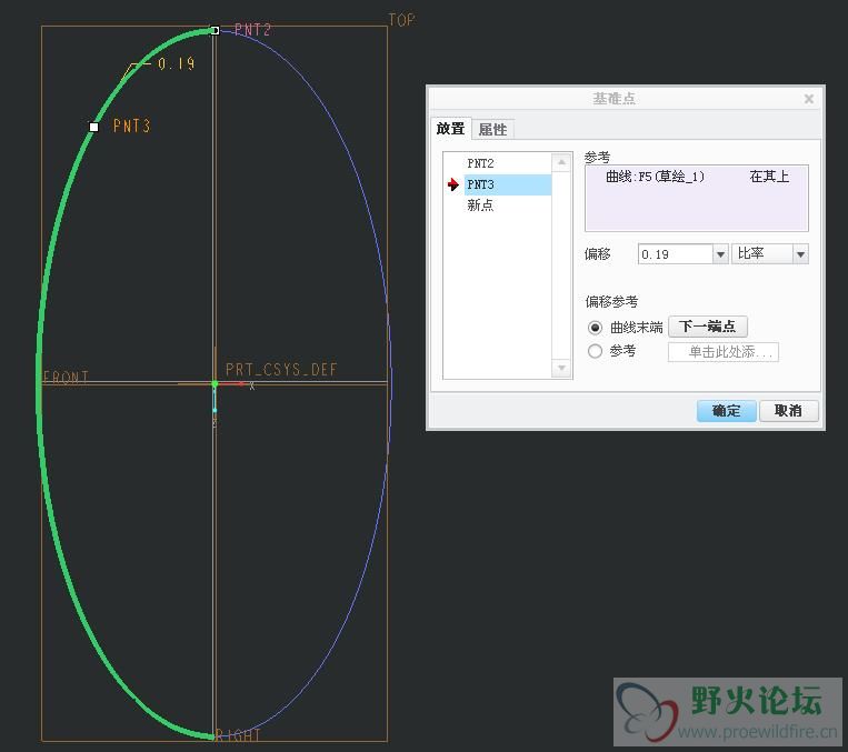

按住ctrl选,是选中两条线,在本例中会生成另外的效果.
正确的方法,是采用三楼sdgdjgb的方法,能选中一条完整的轮廓,并得到预期的效果.
