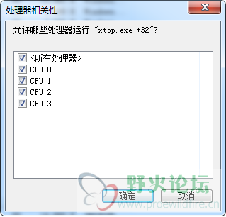

ProE运算时,除了渲染,CPU可以满载,其他时候,都只有一两个核在工作,占用率也不超过30%,很浪费资源,
不知道是ProE不支持多核 还是设置问题?

发表于 2017-9-15 10:31 | 显示全部楼层
默认是全勾上的。 不至于你说的不支持的问题

 楼主| 发表于 2017-9-20 11:57 | 显示全部楼层
14年的帖子,麻烦就不要再考古了,你提的这个设置是默认的,根本不是问题,他只表示系统允许使用,置于程序到底用不用,是程序自己的问题,跟你这个没关系。
PTC官方已经解释过这个问题了,ProE、Creo 的部分功能就是不能完全的同时调用所有处理器和所有线程,因为这些功能的计算过程必须按顺序依次进行。
