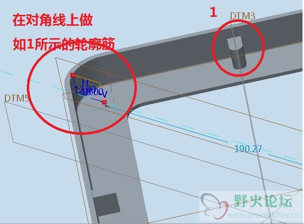

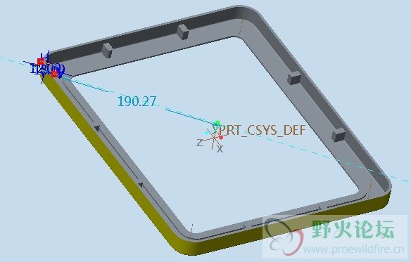

画一个固定盖板,遇到如图所示的轮廓筋,始终显示创建失败。请教大家如何实现,谢谢!
1所示的轮廓筋,好做,就是对角线上始终没做成

发表于 2014-7-28 14:34 | 显示全部楼层
上个PRT试试。

发表于 2014-7-28 15:01 | 显示全部楼层
草绘时,用实体边,面做下参考。

发表于 2014-7-28 19:49 | 显示全部楼层
你看看参照吧。估计参照可能没参照对。最好还是上传个PART,那样比较容易找出问题所在。

发表于 2014-7-29 07:54 | 显示全部楼层
接3#所说,做肋特征时,尽可能使用比较平整的特征作为参考,比如点、直线、平面等,最好不要用投影线参考

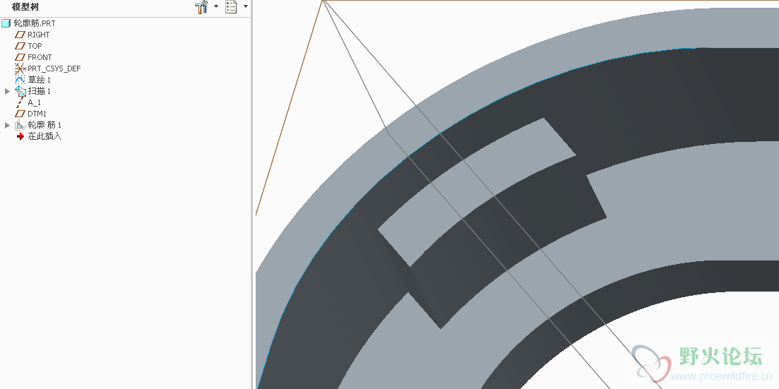

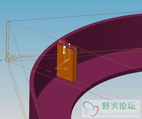

发表于 2014-7-30 11:12 | 显示全部楼层
请看文档:
图中的筋宽度我拉的比较大,你可以根据你的数据更改,圆角我也没倒,倒角后,就跟你图中1处的筋一样了。
轮廓筋.prt.zip
101.72 KB, 下载次数: 11
 楼主| 发表于 2014-7-30 14:34 | 显示全部楼层
多谢楼上兄弟,我采用拉伸的方式也能做出来,但是没有这个效果好
