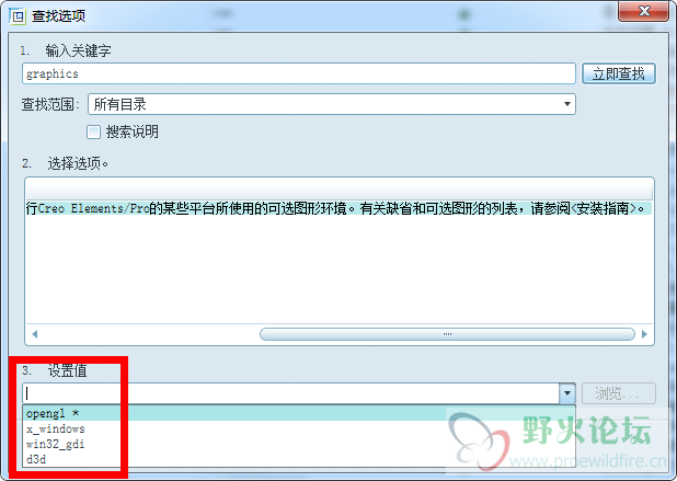

或者在配置文件中添加graphics win32_gdi

有没有关于这几项的详细解释?
默认是OpenGL,显卡也支持,

不应该是显卡驱动的问题吧,两台不同的机器,不同的显卡,都是最新的官方驱动,一样的问题,回M200就正常
