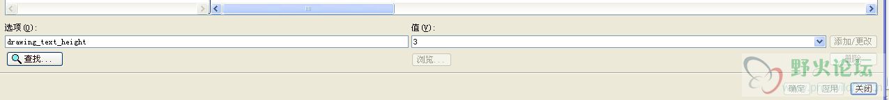

为什么在config里加不了,请看附图

我晕, 你加的那个选项是工程图配置选项,不是系统配置选项,
所以不能加入config,只能加到工程图配置文件里,后缀是 DTL

二楼说的是  这个是工程图的配置选项,保存后的dlt需要在config里用drawing_setup_file 连接这个配置的dlt文件 然后再打开就不用每次在配置这个问题了
