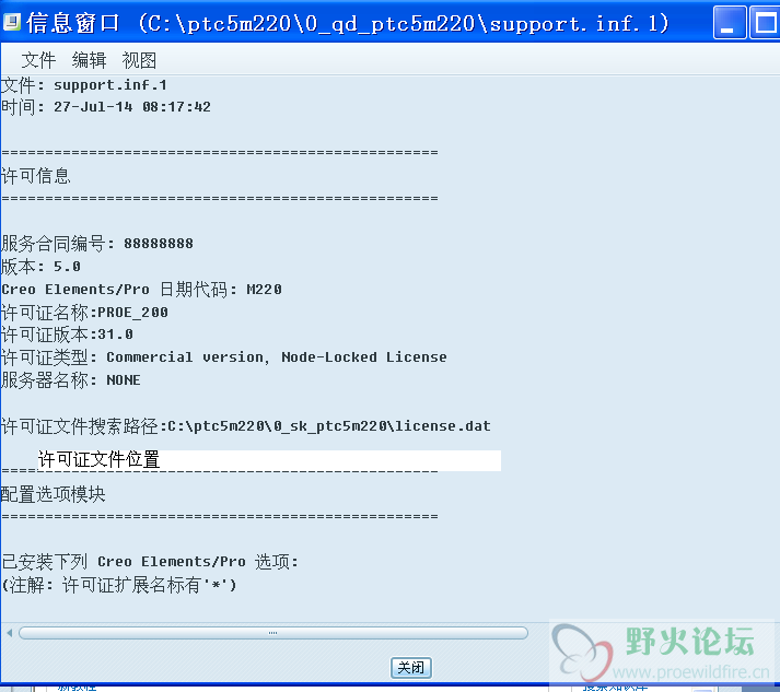

pro-e5.0安装好了,也使用了很长时间了,但是我想找到我当时安装好的lisence文件,找不到?请问怎么可以在电脑上找到

发表于 2014-7-27 05:48 | 显示全部楼层
电脑上搜索文件lisence试试
proe5.0没lisence许可证文件是没法运行的,所以应该在的
有没隐藏掉

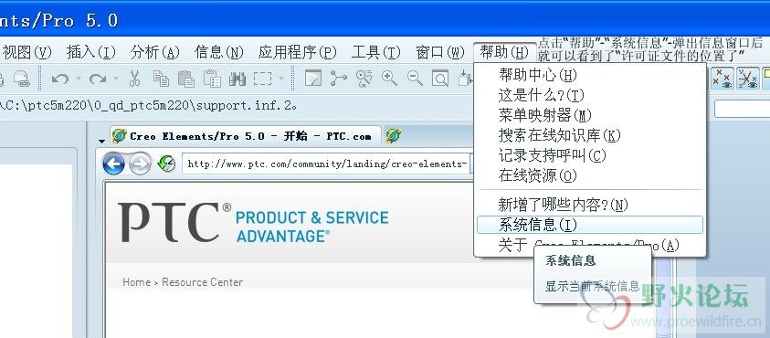

发表于 2014-7-27 08:36 | 显示全部楼层
早晨 在此呢
查找lisence文件位置1
查找lisence文件位置1
查找lisence文件位置2
查找lisence文件位置2
知识共享快乐无比

 楼主| 发表于 2014-7-31 16:04 | 显示全部楼层
重新生成一下,或者你之前的压缩包里应该有的,改一下ID不就可以了啊

发表于 2014-8-4 10:05 | 显示全部楼层
奔放的肉夹馍 发表于 2014-7-29 20:17
不小心把license文件删了,,,怎么办
早晨。复制一个一模一样的lisence文件,如果MAC不同就用记事本打开修改成你的电脑的MAC号。再修复一下就OK了
