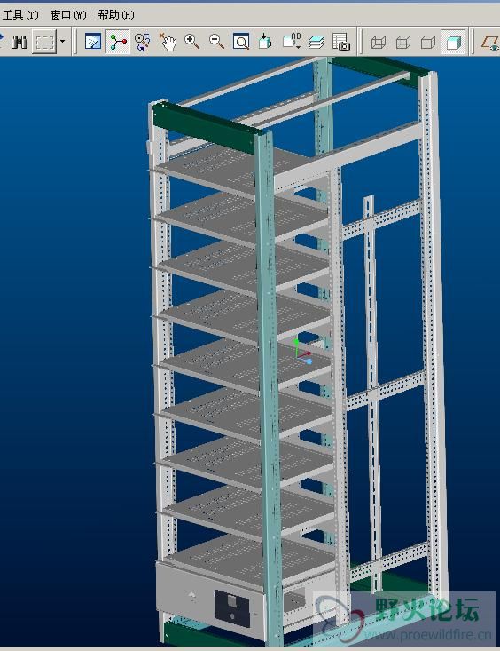

阵列产生的隔板,想删除其中的某一块或者二块,但是删不了,要么就是删除全部,不知各位是怎么做的?

没有点“确定”前,你点那些预览的“黑点”,就可以取消那些不想要的了

非常感谢 qiuyu_2005  朋友,你的回答正是我想要知道的
