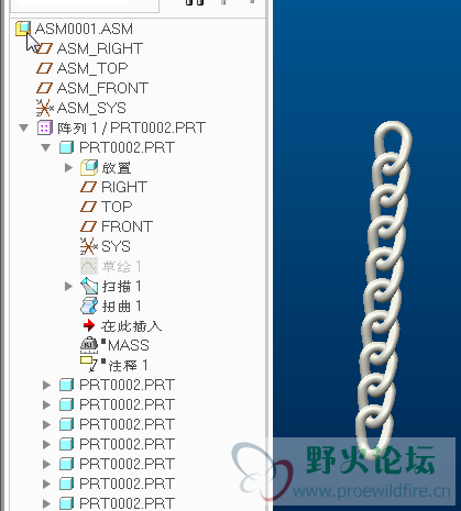

最简单的方法,扫描一个链节,用扭转做出需要的形状,然后建立装配,阵列
当然不像做装配,单一零件使用复制几何、合并继承等也可以,关键是扭转针对的是整个几何,如果在单个零件里做需要断开阵列特征之间的联系,否则会阵列失败

 楼主| 发表于 2014-7-25 17:24 | 显示全部楼层
谢谢版主,这样看起来有点变形啊

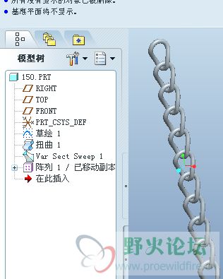

发表于 2014-7-25 17:28 | 显示全部楼层
试着做了一个~~
