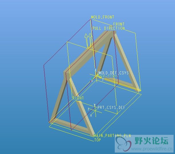

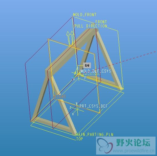

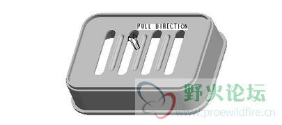

想把第二张图的放置方向改为第一张图中的方向如何操作?请说的详细点

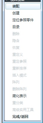

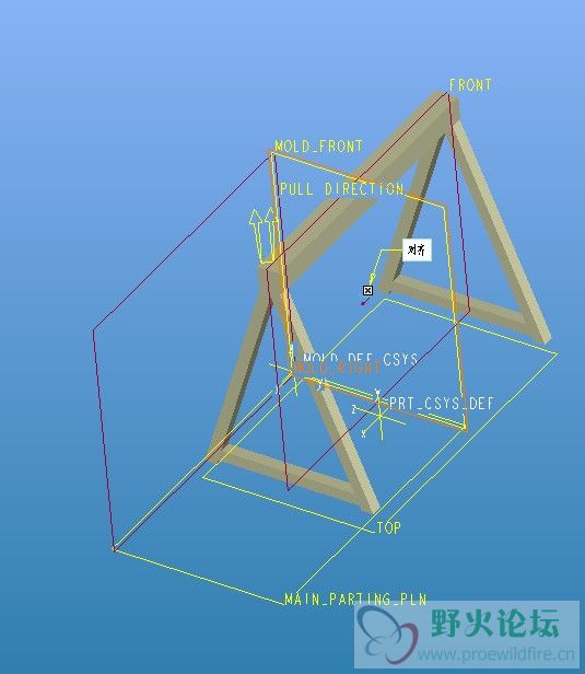

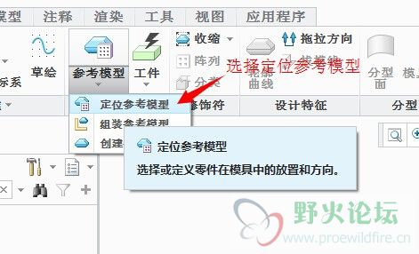

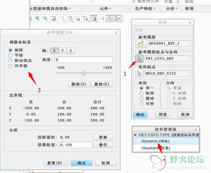

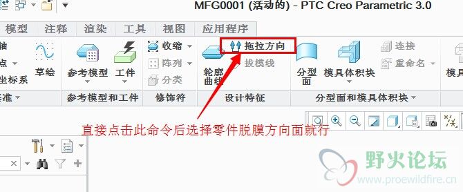

我补充
一种见图1
另一种见图2,3

方法有很多种
我说一下以下几种
第一个是坐标配对
就是建模模式里面的坐标与产品坐标一致就会配合
就是x对x y对y z对z
第二个方法是基准配对
首先在建模模式下选择装配
然后选择你要插入的模型
然后一个个基准配合 一共3个基准就配合3个基准
