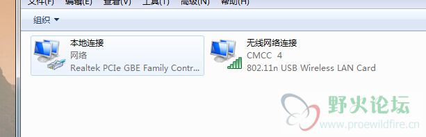

如图,我的系统是win7,本地连接连不上网,所以用的360WIFI
虽然win7是支持多网络,但是好像不成熟,只要我打开creo,就会连不上网,想一边画图一边上网搜东西都不行,有没有人帮忙解决一下

你把证书的 MAC 地址,换成 无线网卡的 MAC 地址。。

给新人:安装proe时关于网卡号需要了解的。。。
http://www.proewildfire.cn/thread-61753-1-1.html

楼上的解释我认为已经很清楚.仔细检查应该能解决问题
