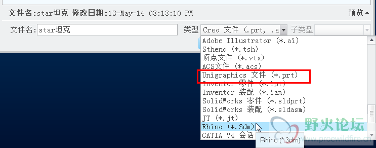

用软件打开UG文件的时候,点击打开后老是未响应,然后就卡住不动了,没有任何提示

config配置项是否配置,有没有安装UG
CREO2.0  M__多少版本的,UG文件是多少版本的

 楼主| 发表于 2014-7-25 14:18 | 显示全部楼层
必须要安装UG啊?
我没装,CREO 2.0M100的
SolidWorks安了一个什么东西能打开,没安装主软件,UG的有没有

发表于 2014-7-25 15:31 | 显示全部楼层
从软件里打开,类型选择ug零件

发表于 2014-7-25 17:11 | 显示全部楼层
CREO3.0 可以直接打开UG 的模型文件,电脑没装UG都可以
CREO2.0 一般情况是打不开UG模型文件。在电脑上需装有UG软件,并在config中配置路径,才可以,
CREO2.0 M100 可以打开NX8.5版本及低于NX8.5版本的UG模型文件,但前提还是的安装。。。

发表于 2014-7-29 12:03 | 显示全部楼层
CREO2.0可以打开UG文件。前提是UG文件转为stp格式即可,不需要安装UG软件
