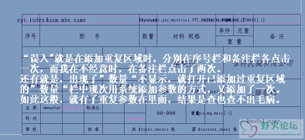

这个问题是我们初学者多遇的,曾折腾过我多时,现将其解决方法帖出,希望对初学者有所帮助
BOM表的明细栏中的“数量”不显示的原因:是因为在建立“重复区域” 时,误入了重复“数据”,其解决的办法如下:
1、打开你的绘图模板,点击:
表——重复区域——菜单管理——属性——“重复区域”(BOM表中的)——选择“无多重记录”——完成/返回,退出即可。
2、对于已做好的装配图,则在装配图中选择中已未显示“数量”的整个“重复区域,进行以上操作即可。
以上说的“误入”就是:
“误入"就是在添加重复区域时,分别在序号栏和备注栏各点击一次,而我在不经意时,在备注栏点击了两次。
还有就是,出现了”数量“不显示,就打开已添加过重复区域的”数量“栏中现次用系统添加参数的方式,又添加了一次。如此这般,就有了重复参数在里面,结果是查也查不出毛病。

误入了重复“数据” 是什么?最好能配图讲解下,谢谢
(配图见原贴中)
