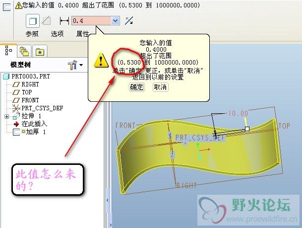

proe5.0简单的拉伸曲面不能加厚为0.4mm,想知道系统给出的厚度范围是怎么来的。

好像是最大的尺寸与零件的精度的关系,改一下精度就可以

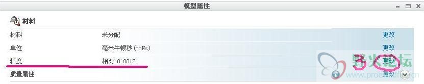

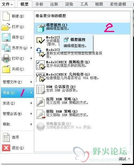

更改精度即可.
步骤如下:

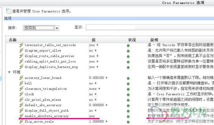

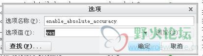

1.设置 config.pro
2.修改模型属性
修改数值.

把相对精度改为绝对精度可以解决我的问题,谢谢各位!
