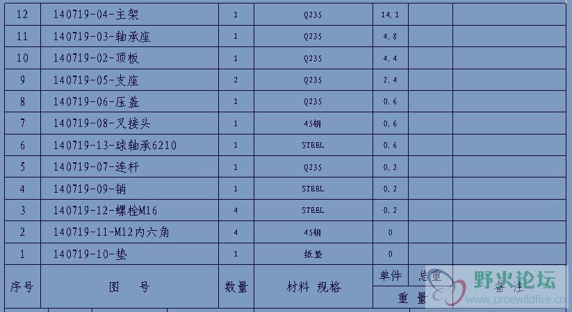

修改正常的绘图模型的格式文件后,先是数量不显示,修改重复区域属性为“无多重记录”后,“数量”是显示了,但“合计重量”仍不显示,不知道是什么原因,请教各位老师指点,谢谢!
    现在检查出,在装配图中打开重复区域,在其关系中添加”TCMASS=asm_mbr_CMASS*rpt_qty“后,合计重量是显示了,但再回到格式文件中添加此关系式,则加不进去,又不知道是什么原因,请各位老师指点为感!谢谢!

关系式添加了吗?写对了吗?

        “数量不显示的原因及更改调整方法:
表——重复区域——菜单管理——属性——点击“重复区域”——选择“无多重记录”——确定——完成。

改完后要更新表,不然还是白做。
