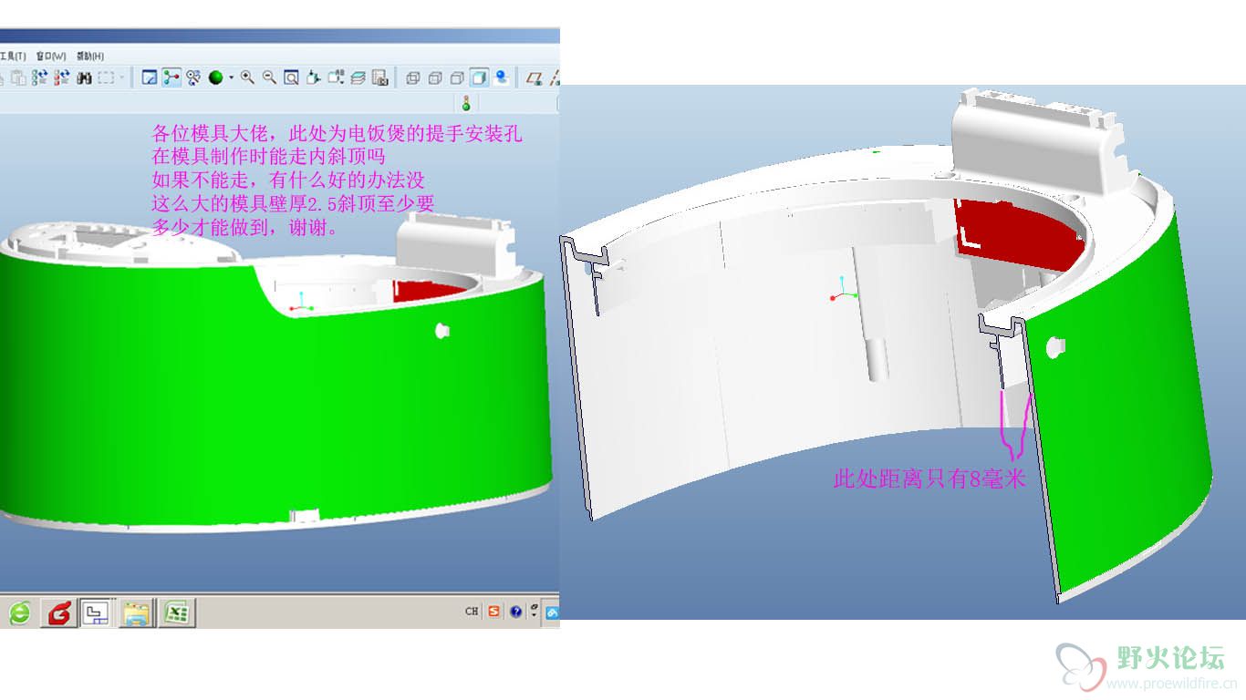

未命名-1.jpg 这么大的产品壁厚是2.5一般斜顶滑块要做多厚(希望能给我一个一般情况和极限情况的值)万分感谢。

内斜顶恐怕不行,间隙太小了。你可以外发给模具厂问问他们看看能不能帮你做到,这个你可以跟供应商协商解决嘛!

这个不行吗?你是做模具的吗?

如果只是一个塑料孔的话,看看能不能外面做斜顶啊! 实在不行就用小钻头打一下呗 ,里面是没法做斜顶,外面可以,就是外观问题,能否接受嘛! 具体没怎么看清楚。

里面可以掏个小槽出来嘛,里面非要一圈一样啊,挡着碍事,开个槽里面强度也应该能够。我瞎掰的。呵呵。

外滑块呢,斜顶基本上我个人觉得是不可能的,你外面也挡住的,怎么走啊

外面怎么挡住了,行位应该是可以的吧

过山洞抽芯
