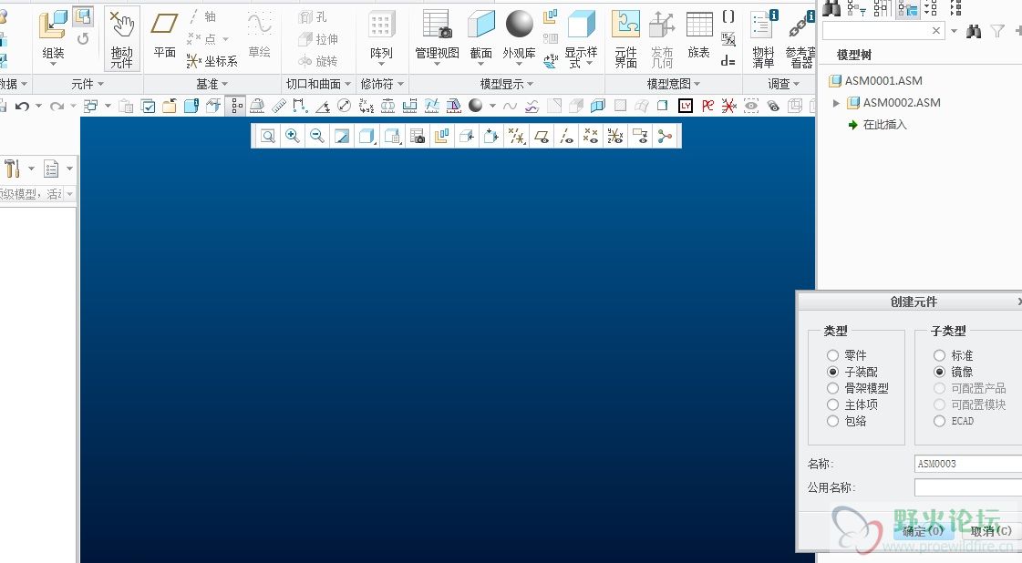

在proe组件模式下 创建元件下面可以镜像组件和零件,但是我现在遇到要镜像很多组件,不可能一个一个镜像,请问能不能选中几个组件同时镜像?跪求大虾

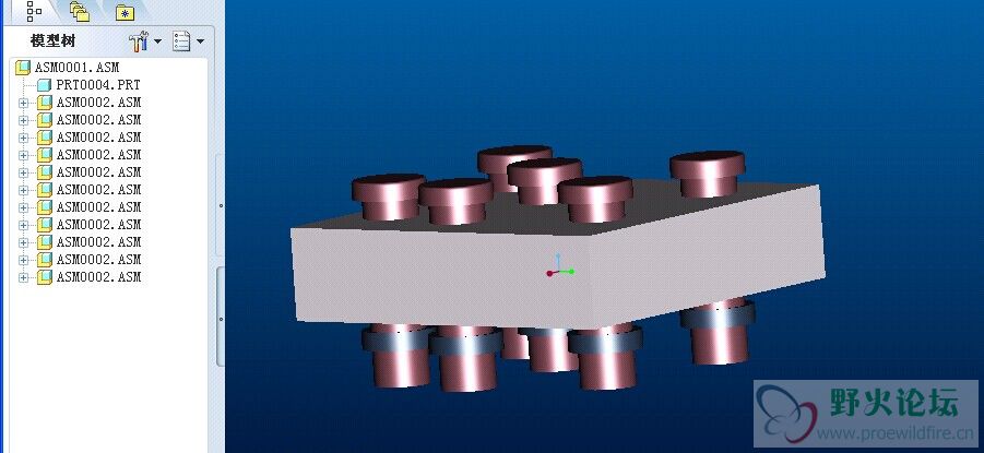

你的意思不是很明确,首先我不明白一个组件那有可能需要镜像,是不是一个组件里一个零件多次装配同样的零件呢?

可以的,你在组新里新建----再点镜像组件

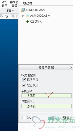

发表于 2014-7-23 08:17 | 显示全部楼层
这个不行,每次只能镜象一个。

你的意思不是很明确,首先我不明白一个组件那有可能需要镜像,是不是一个组件里一个零件多次装配同样的零件 ...
一个装配图可以有很多组件组成的啊

 楼主| 发表于 2014-7-23 13:35 | 显示全部楼层
每次只能一个啊
从没在组件里用过镜像,主要是镜像后方便修改。试了一下子组件镜像,工作效率底下且繁琐。既然目的是一样的为什么不用重复装配呢?自由且又快也方便后期修改。

发表于 2014-7-24 06:58 | 显示全部楼层
每一次只能镜像一个组件,且像8楼说的。重定义修改很麻烦
