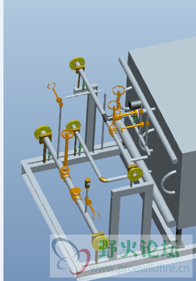

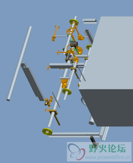

在装配图中零件配合完好,转到工程图时零件分散。怎么办?
装配图
装配图
工程图
工程图

发表于 2014-7-22 18:25 | 显示全部楼层
不知你的元件是否完全约束?
发表于 2014-7-22 18:50 | 显示全部楼层
插入时选择无组合状态就可以啦

发表于 2014-7-23 07:39 | 显示全部楼层
点击删除未显示的
把其他的ams文件都从内存里清理出去
 楼主| 发表于 2014-7-23 08:45 | 显示全部楼层
谢谢。无组合状态就好了。
 楼主| 发表于 2014-7-23 08:49 | 显示全部楼层
装配没有完全约束,点击无组合状态后就好了,不知道是否会影响到其他方面。
