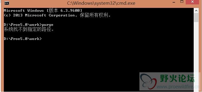

刚刚装的Proe5.0-purge不了,说什么系统到不到指定路径,我也按照网上说的方法在环境变量里指定了Proe里面的bin文件,还把purge文件里面在exit /B %ERRORLEVEL%前面加上了"%PRODIR%\%MC%\obj\purge.exe",但是还是Purge不了,求大神们帮忙。

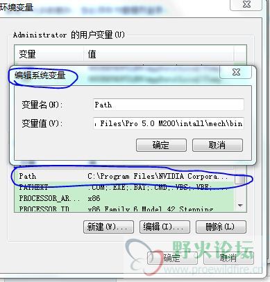

发表于 2014-7-22 17:29 | 显示全部楼层
在系统变量中的path中添加E:\PTC\Creo Elements\Pro5.0\bin
记得要用英文分号隔开

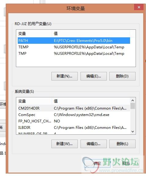

 楼主| 发表于 2014-7-22 17:56 | 显示全部楼层
有分开啊,还是不行

发表于 2014-7-22 20:40 | 显示全部楼层
楼主你做的PATH是用户的变量,不是下面那个系统变量。可能是这个原因导致的。
另外你可以手动把BIN里的PURGE复制到工作目录里,双击运行即可。

发表于 2014-7-22 22:29 | 显示全部楼层
系统窗口打开,输入purge,显示为非内部命令。何解?
