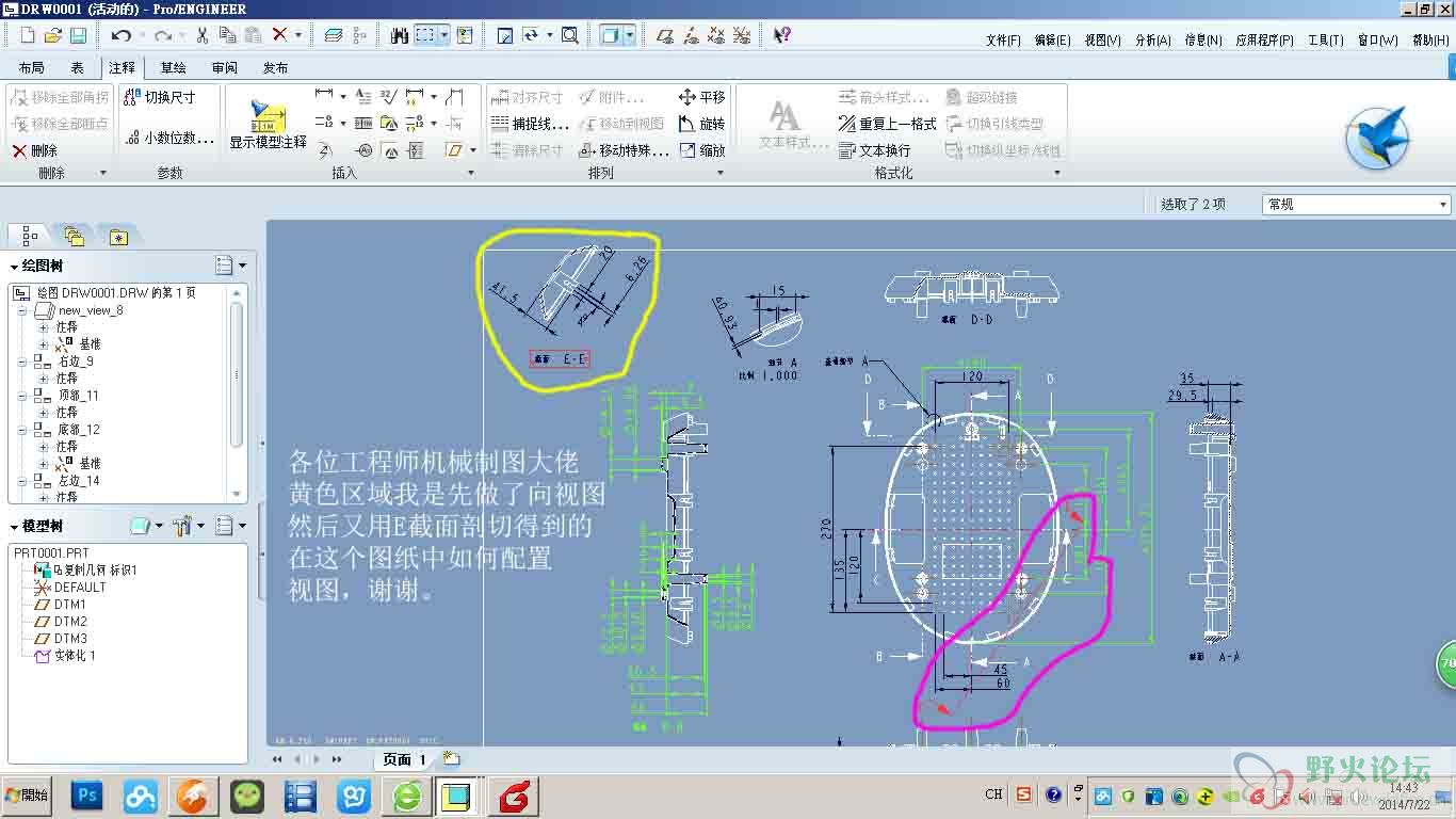

发表于 2014-7-22 14:56 | 显示全部楼层 |阅读模式
未命名-1.jpg 各位大佬这个视图在图纸里如何配置
179
195
发表于 2014-7-22 15:27 | 显示全部楼层
向视图一般来说放在旁边就好,如果图纸复杂太挤就根据剖面的顺序摆放,最恶劣的情况就是全都无法满足,那最好是靠右边靠下边摆放,位置就随便了!
发表于 2014-7-22 18:56 | 显示全部楼层
位置随便摆,只要标示剖视图及往哪个方向转了多少度.
