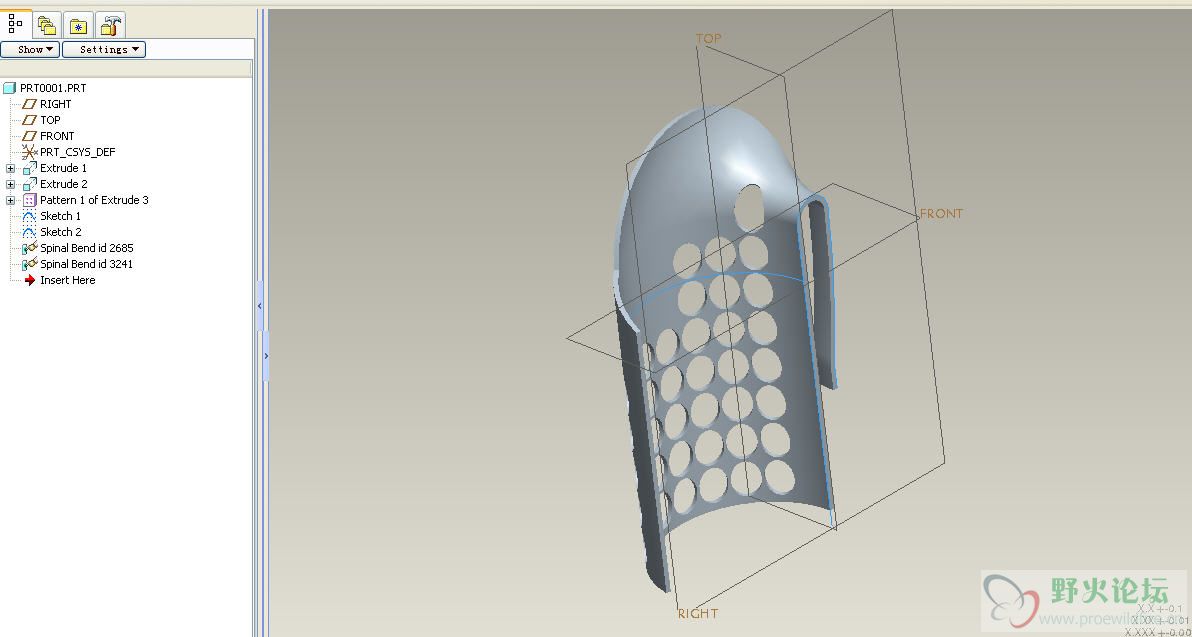

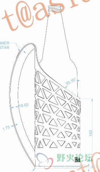

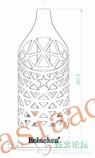

如图所示,请问各位大侠这个杯托的模该怎么建,急···在线等

发表于 2014-7-22 09:49 | 显示全部楼层
投影曲线到圆柱面上,建曲面去切除,然后阵列

 楼主| 发表于 2014-7-22 09:55 | 显示全部楼层
问题是这个曲线该怎么画啊,老大,

发表于 2014-7-22 12:38 | 显示全部楼层
董姚勇 发表于 2014-7-22 09:55
问题是这个曲线该怎么画啊,老大,
能帮我把这个曲面展平,这个曲面是用与做镜片用。想在镜片上做凸点。如展平后做凸点就可以很方便。有懂的人试试看。

发表于 2014-7-22 15:34 | 显示全部楼层
只问曲线的话,投影即可搞定!至于如何建模做出来,我表示不行!
发表于 2014-7-22 16:36 | 显示全部楼层
不知道是不是你想要的。
