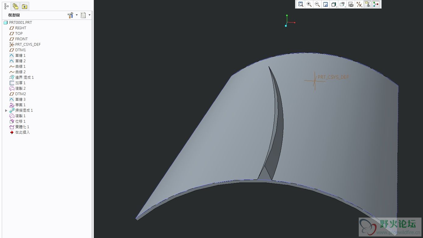

求助
外面突出部分怎么画,求助
外面突出部分怎么画,求助

方法有好几种,推荐使用边界混合。

拉伸一个曲面,根据外面的弧度切好外形,然后给个斜度,给个圆角,应该可以了,如果不行就用2楼的方法撸

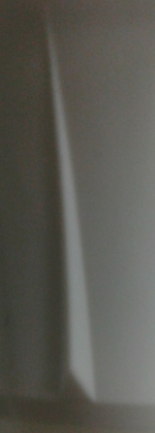

你要這樣的感覺??

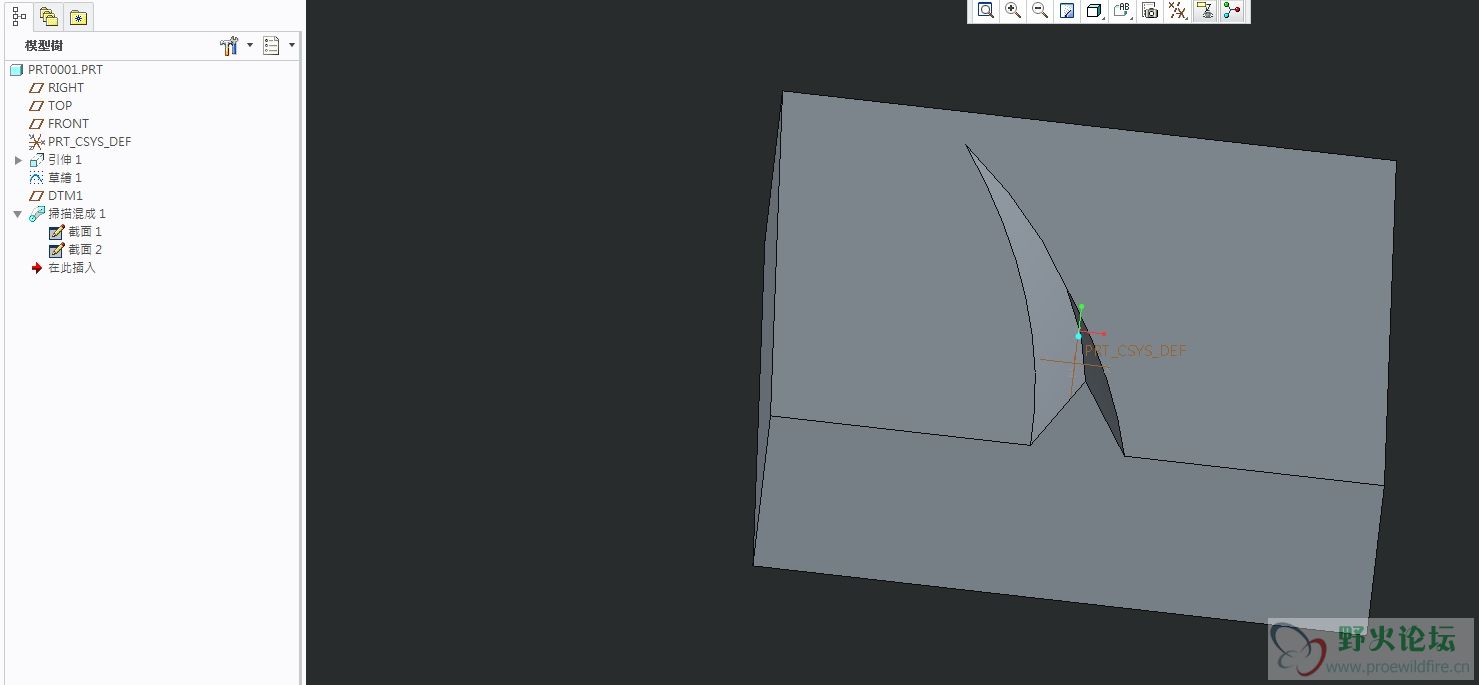

是在曲面上吐出来的一部分
发表于 2014-7-22 11:34 | 显示全部楼层
jzyzyz 发表于 2014-7-22 11:11
是在曲面上吐出来的一部分
這樣??

和渐消失面类似,用可变截面扫描吧,加上参数控制,方便调节,冰大有相关的教程,,用曲面也可以
