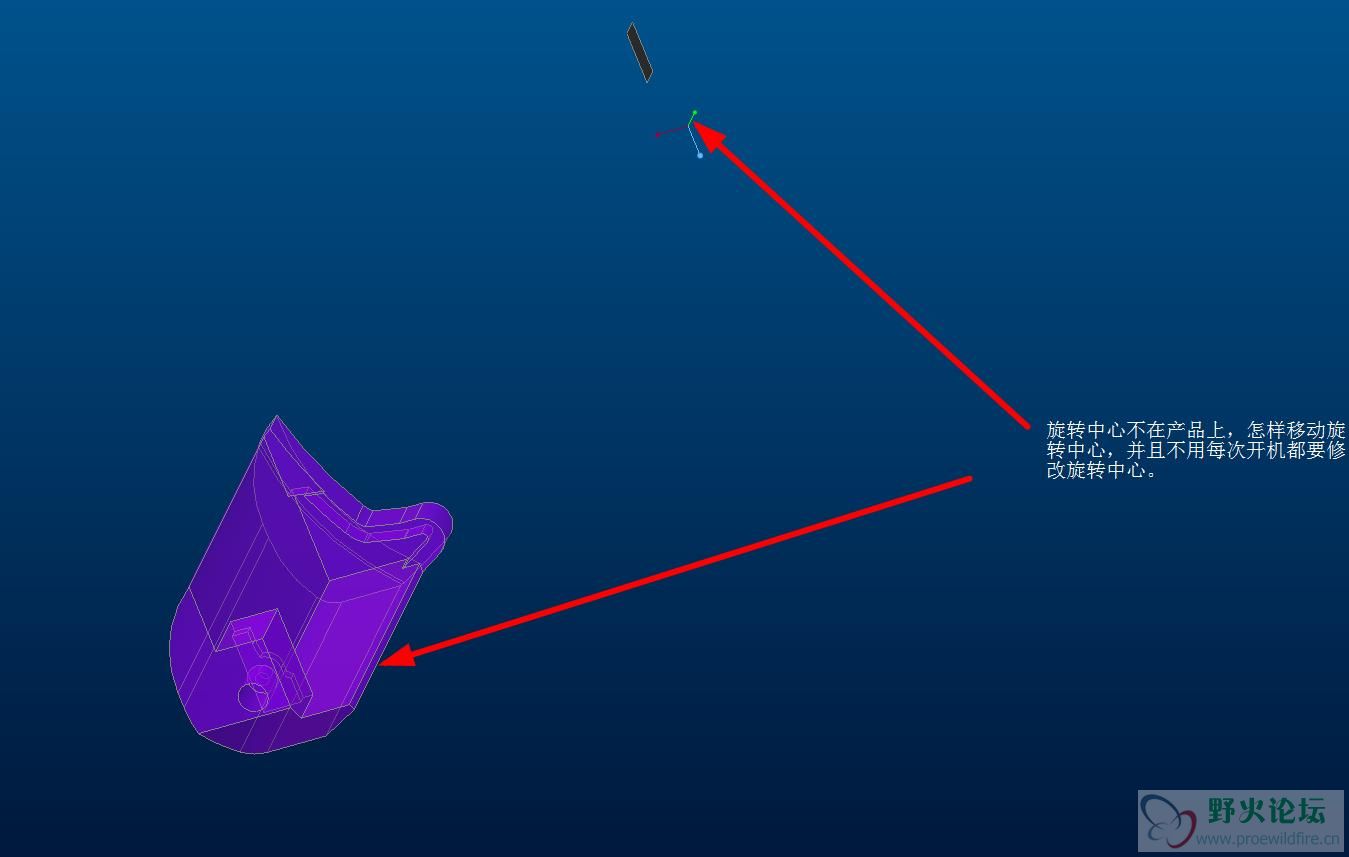

CREO中旋转中心总是不在产品内部,而是跑到离产品很远的地方,这样转转起来很麻烦。
要求:1.不需要每次打开CREO 都重新设置 旋转中心;
           2.我习惯打开“旋转中心”画图。
以上,请各位大侠帮帮忙吧
旋转中心不在产品中心
旋转中心不在产品中心

可以将spin_center_display设置成no,使它始终处于关闭状态。不知道能不能帮到你。

 楼主| 发表于 2014-7-22 13:51 | 显示全部楼层
这个设置只是更改系统默认设置,使其默认不显示“旋转中心”,但是不能从根本上解决

把你截图中上部中间位置的几何删除试试。

 楼主| 发表于 2014-7-22 15:50 | 显示全部楼层
中间的几何应该是使用“复制几何”时留下的曲面,我只能讲曲面隐藏,不能删除,删除的话零件会报错。这个问题好像无法解决。
