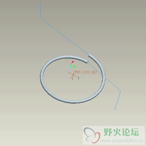

各位大虾:
  我用"插入-基准曲线-从方程"创建了一条螺旋线
可是无法用螺旋线作扫描特征的轨迹线
请各位大虾们指点
因为用扫描螺旋特征创建的螺旋特征,不能和水平线很好的衔接,
所以我想用扫描的办法.
请各位不吝赐教!!!!!!

发表于 2008-9-26 20:28 | 显示全部楼层
可变剖面扫描

发表于 2008-9-26 20:34 | 显示全部楼层
也可以用扫描混合,看情况而定

发表于 2008-9-26 21:05 | 显示全部楼层
sweep只认平面曲线,当然你用螺旋曲线作为轨迹线用sweep,显示是轨迹无效,得用VSS

 楼主| 发表于 2008-9-27 12:15 | 显示全部楼层
就是螺旋线与水平线的衔接部分
我发不了图片给你看
就是衔接的部分不是相切的
这样管子就明显有个缺口
用变剖面扫描\扫描混合也不能衔接
还请各位帮忙
 楼主| 发表于 2008-9-27 14:41 | 显示全部楼层
就是这样
 楼主| 发表于 2008-9-27 14:43 | 显示全部楼层
螺旋线与其两端的水平线无法衔接
不能一起扫描
怎么办
请各位指点
谢谢!!!!!!!!

发表于 2008-9-27 21:30 | 显示全部楼层
proe 曲线合并方法图解教程(要点:依次链的选取)
http://www.proewildfire.cn/thread-9275-1-1.html
