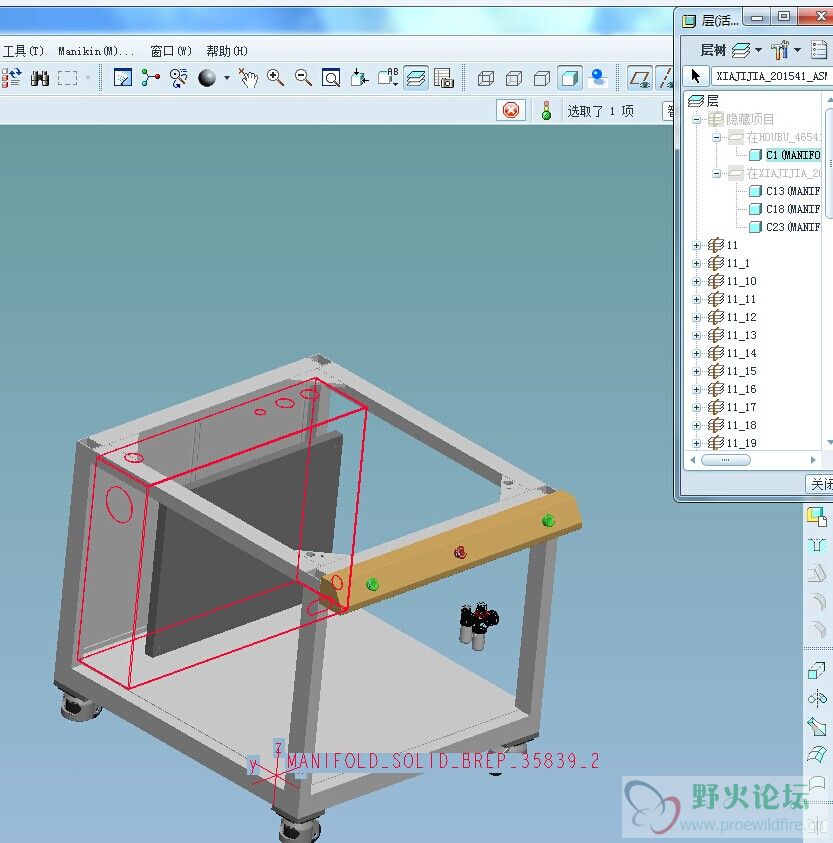

     要修改PRO-E中的装配图,因为零件非常非常多,我先会把一部分先隐藏然后再修改某个零件,但是随之问题来了,当我要取消某个零件的隐藏就很难找到那个要取消隐藏零件了,有没有什么办法能快速定位要找的零件图的位置  请各位赐教,谢谢了

在显示层里面预览的话效果比较好,我一直都是这样用的好多年了
在层里面集中了面集合、线集合、隐藏文件、等等

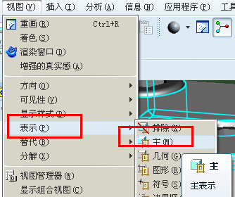

选中你需要的零件,然后主表示就行了,可以选一个,多个零件都行,

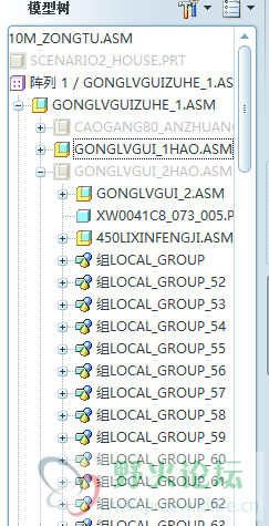

我的习惯是 过滤器切换特征,光标直接选中零件 隐藏,简化表反排除也是个很好的方法

师付用的快捷键,CS  还原快捷键,VM

我就是选不中我要的零件呀  我的意思就是要快速定位我想选中的零件  因为零件非常多 找找都要找半天
