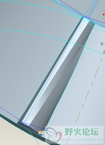

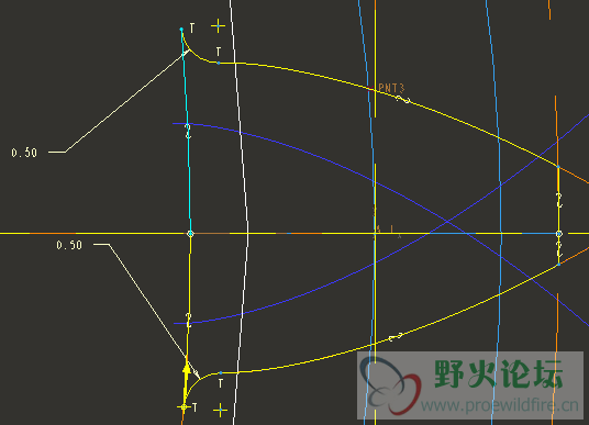

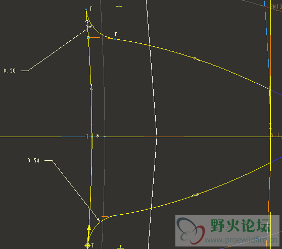

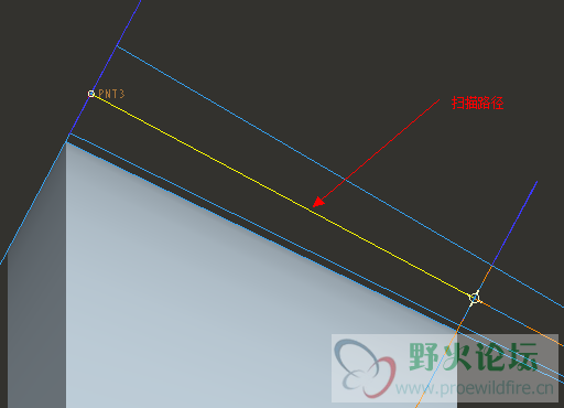

我是在用渐开线画圆锥齿轮,最后一部用扫描混合后出现这样,怎么解决呀?扫描混合应该注意什么呢?线段都是8条
渐开线齿轮的最后一步的混合扫描

骚年,你2个草绘扫描的起点不在同一个位置吧

扫描草绘截面起始点应该保持一致
