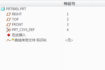

发表于 2014-7-21 20:34 | 显示全部楼层
我也不知道在哪
(不过你可以在5.0下创建一个makey,然后调入creo,直接运行快捷键试试看,我一直这么干)
mapkey vc ~ Command `ProCmdDatumCurve` ;#FROM FILE;#DONE;\
mapkey(continued) @PAUSE_FOR_SCREEN_PICK;\
mapkey(continued) ~ Trail `UI Desktop` `UI Desktop` `DLG_PREVIEW_POST` `file_open`;
直接运行快捷键后,会弹出界面

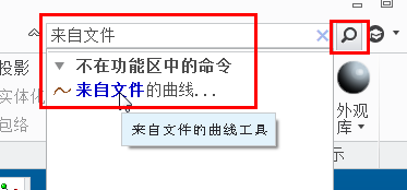

发表于 2014-7-22 08:49 | 显示全部楼层
自定义工具栏,拉出来就有了
或者直接搜索命令
