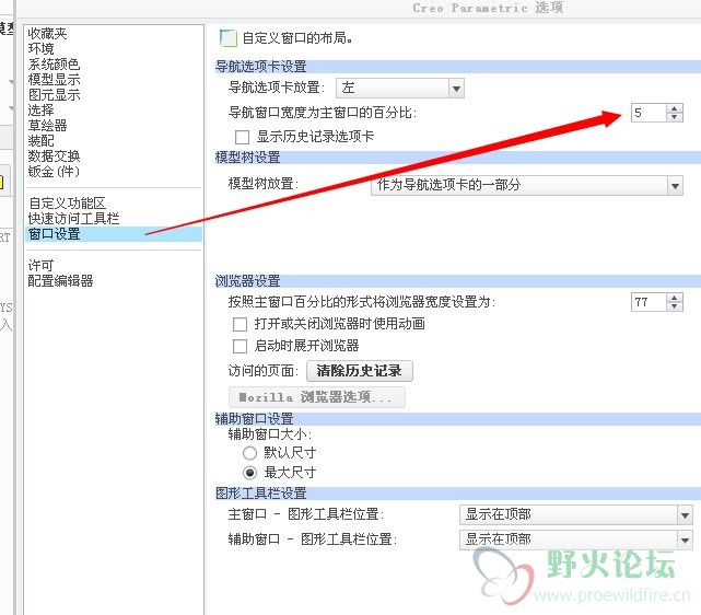

请问有谁知道如何设置默认Creo2.0开启窗口的大小为5%以下呢?软件默认为5,但觉得开启软件时还是太宽了,每次都要拉一拉~有劳哪位大师知道的告知下,谢谢!

没办法,这是软件设置的极限了。只能自己手动调整。

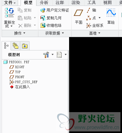

你那个肯定不止5%
你看我们默认的模型树窗口只到获取数据模块那里
你的窗口都到了哪里了?!

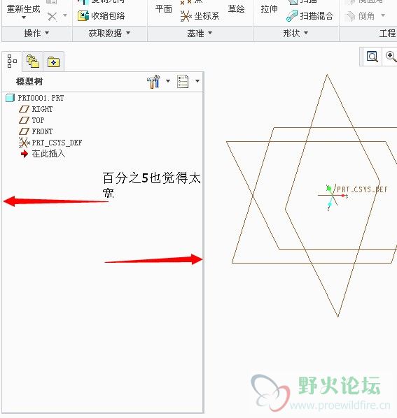

但事实我打开就默认到基准那块去了~纠结着呢~打开一次,拉一次.

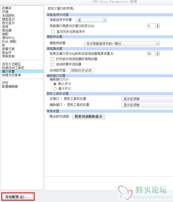

设置好5%后,你必须导出配置到config文件
