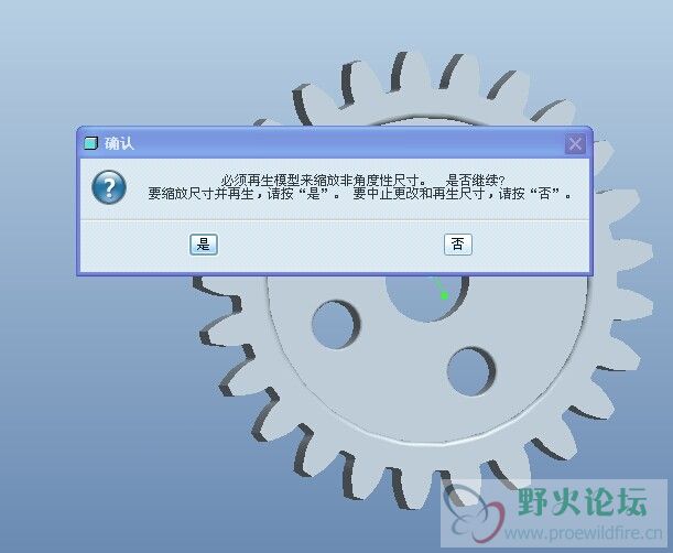

我用编辑里面的缩放模型出现下面的问题,1是缩放前,2是缩放后

把参数改变即可

因为模数的问题,缩放了后参数模数还是2.5当然不能生成,你真要缩放,就断开这些参数链接,把模型导出STP,再导入,再缩放,就没问题了

齿轮缩放是与参数相关的,只是缩放模型,而参数依然不变,那肯定是不可能的!
