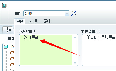

发表于 2014-11-28 14:35 | 显示全部楼层
选择剔除面的时候,按ctrl选择多个面应该就可以。

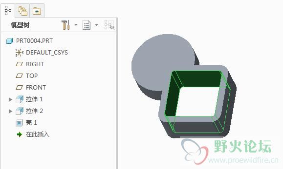

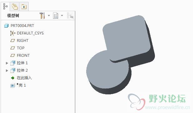

发表于 2018-2-16 15:39 | 显示全部楼层
楼主想要的是这个效果吧,关于这种抽壳我有个贴子可供参考,希望对你有帮助
http://www.proewildfire.cn/thread-142224-1-1.html
