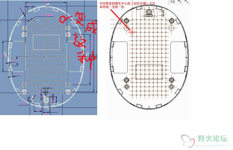

未命名-1.jpg 在绘图里如何把圆的中心线统一变短,谢谢

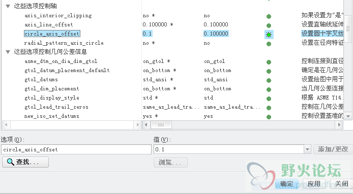

修改circle_axis_offset的值就可以了

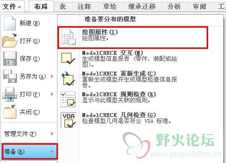

在绘图模块下,点击:准备——绘图属性——详细信息选项,打开,找到circle_axis_offset,修改其值即可
