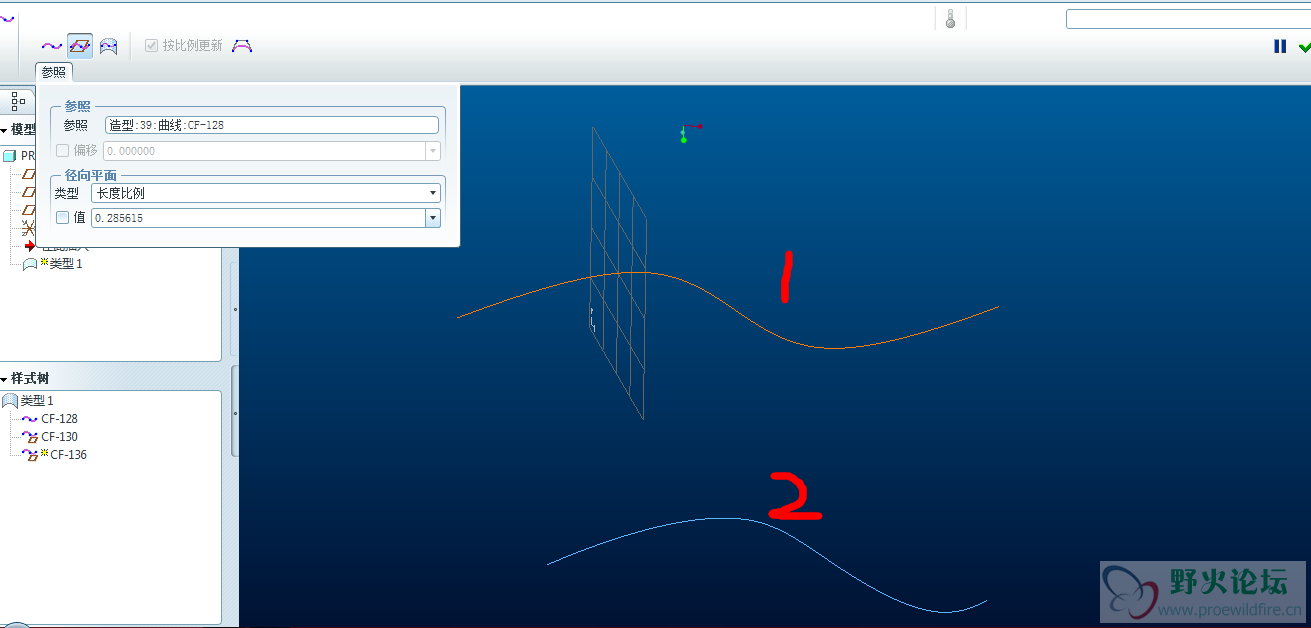

造型,怎么设置活动平面同时通过曲线1和曲线2的特定的点,而不用建立基准平面,目的是为了画曲线连接这两条曲线。
如图
如图

活动平面都是已经存在的面,你没有建立基准平面是无法选择的

楼上说得是,应该先在那两个点拉伸一个曲面,或者是建立基准平面,然后就可以了

之前工作,办公室一位比较有经验的,当时大概给我说了一下,好像是可以做到的。
