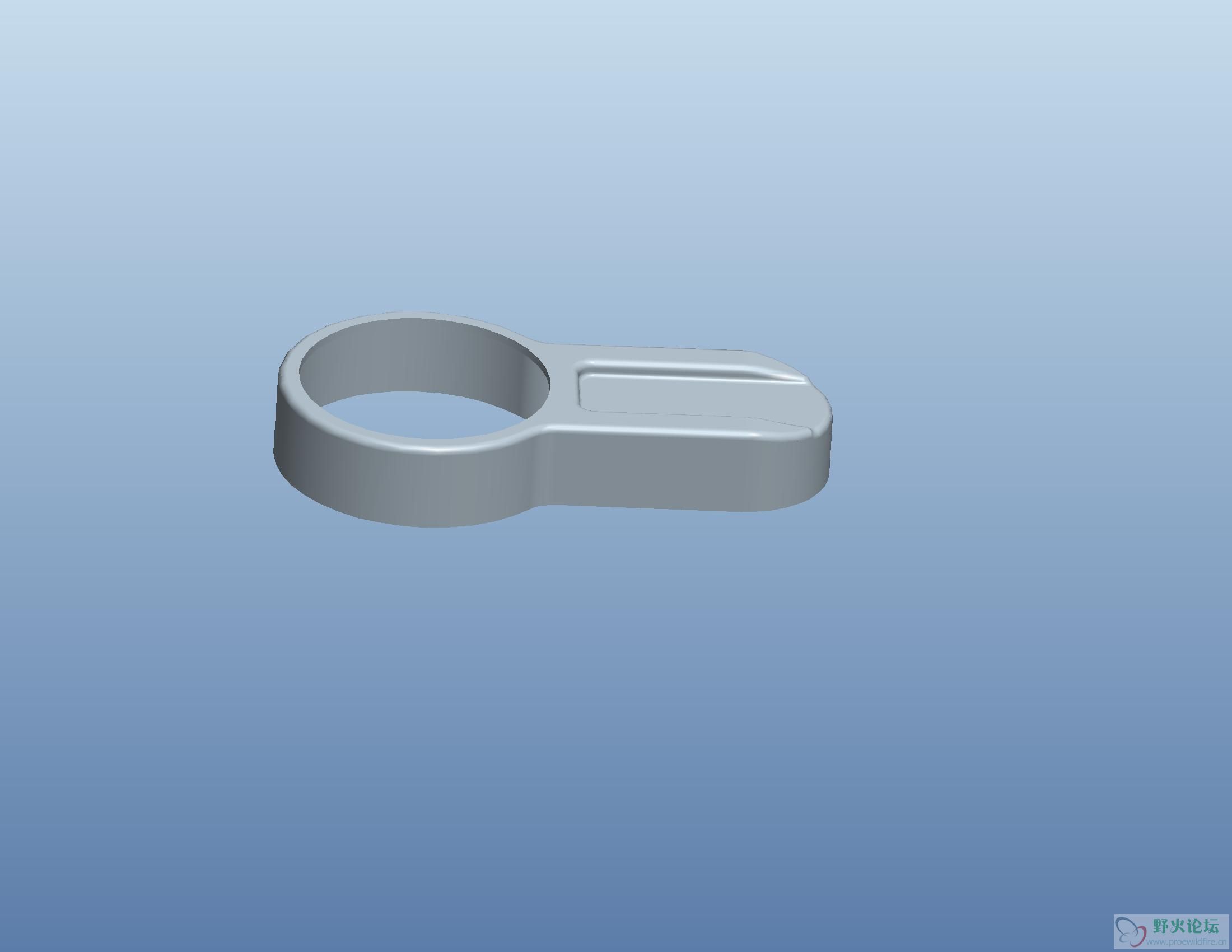

这样的钣金件怎样展开,或者有什么办法能算出坯料

去掉圆角,直接展开!

还是不行啊  怎么做能说详细一点吗谢谢

你把图上传上来,我帮你展!

这个展开,有实际意义吗?

拉伸钣金展开了也没有意义的。这种产品是拉伸模做,面积算了也没用,
