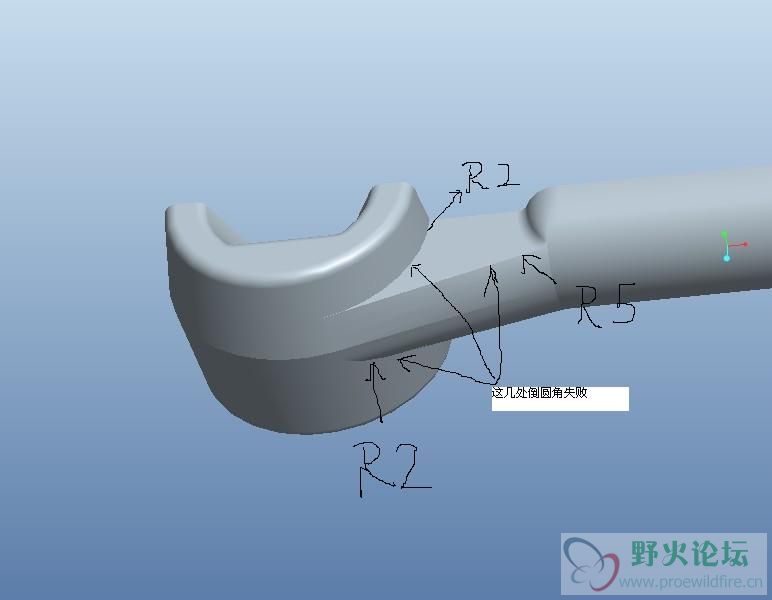

下面这个零件,我画好后,倒圆角把我难到了,你们看看,这是什么原因?怎么做才能让倒圆角不出问题?有PRT文件。

通常倒圆角会在边界复杂的地方出问题,我习惯用轨迹扫描来实现自己需要的圆角

发表于 2014-7-20 20:34 | 显示全部楼层
i没看到渐消么?已经没角度如何能倒圆角,当然也会有成功的但相比会较少些。

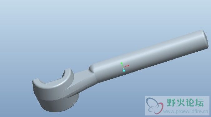

发表于 2014-7-20 22:45 | 显示全部楼层
模型画得很复杂

发表于 2014-7-20 22:49 | 显示全部楼层
同意3楼的,直边与圆相切的地方尺寸不足,倒不成。家里无软件没得研究了。。。

发表于 2014-7-21 10:06 | 显示全部楼层
LZ。你这个球头好像是很平常的造型,做的比较琐碎

发表于 2014-7-21 11:43 | 显示全部楼层
不能做渐消面吗
