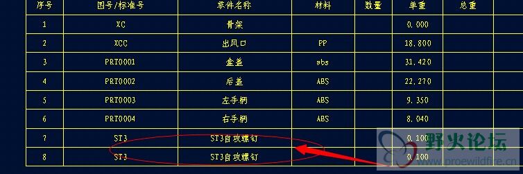

图中“代号”相同的零件怎样在表中实现自动合并。例如:“主梁2”有4个,合并后“数量”为4。
谢谢大家帮助。

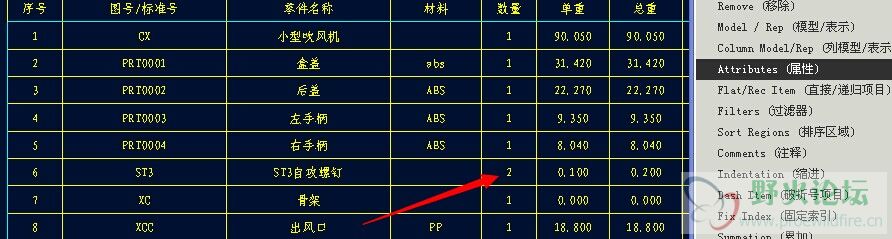

属性 选择区域 无多重记录 递归

发表于 2014-7-21 12:26 | 显示全部楼层
可能你操作有误,看图

发表于 2014-7-21 15:13 | 显示全部楼层
6楼正解
