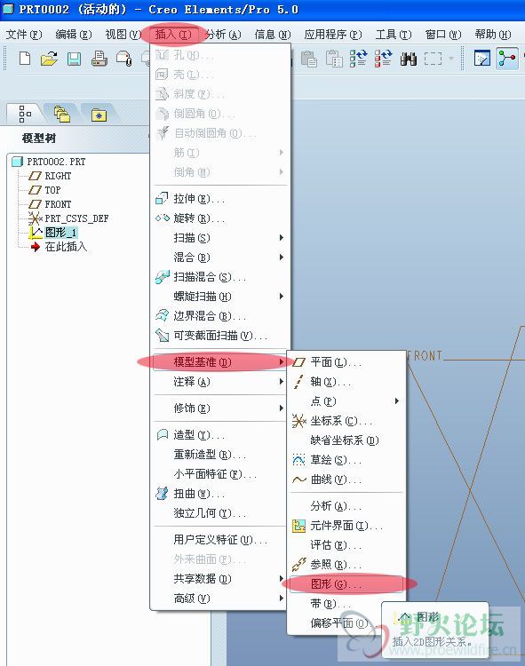

下图模型树中后缀A那个命令是什么?哪里来的

这个是图形代号,“A”是个图形名称,用在evalgraph命令中,一般是和一级方程式差不多的

发表于 2014-7-20 11:20 | 显示全部楼层
图形命令
菜单、插入、模型基准、图形

发表于 2014-7-20 11:21 | 显示全部楼层
插入-图形-辅入截面名称-草绘

发表于 2014-7-20 12:31 | 显示全部楼层
1、插入---模型基准--图形.
2、利用VSS+关系式完成.
3、关系举例:evalgraph("A",trajpar*N)
4、以上关系N为0~N的变量.
2022年自律实现自由。
发表于 2014-7-20 13:20 | 显示全部楼层
上面的兄弟讲的都对,一般人还真的找不到
