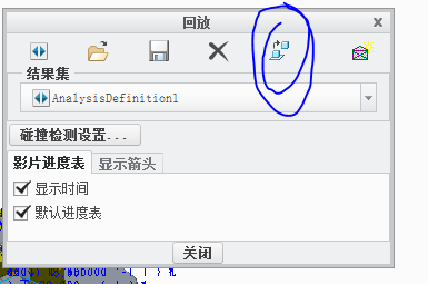

告诉你个秘密!你可以用proe在机构里面进行模拟分析,分析后再用回放的那个功能,这样可以生成一个叫*FRA的文件,再从proe中启动keyshot,要点mechanical那个启动。这样就可以同过keyshot来渲染proe生成的动画了。

非常慢~不要尝试~4s起码要120多张图片合成
