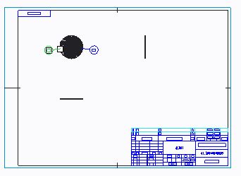

打开西山大师的CREO工程图2D模板中,框选全部,右键“文本样式”修改颜色为蓝色。

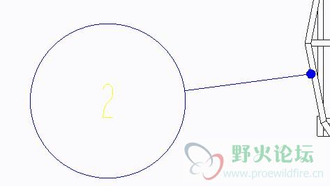

当建好模型,调用2D模板时,球标圆圈里面的“数字”是黄颜色(白色背景下黄颜色看不清晰,我喜欢用白颜色背景),我想让圈圈里的“数字”同样变成蓝色。

虽然球标里的“数字”还可以通过 右键“文本样式”修改为蓝颜色,但我想在模板中设置,省去每次修改颜色。

这个你改系统颜色配制试试吧,如果可行的话,你就保存配制,写入配制文件中就行了!不过有可能会有冲突,建议你换系统颜色,白色太刺眼,眼睛容易疲劳!

可行! 照您的方法解决了  非常感谢!
