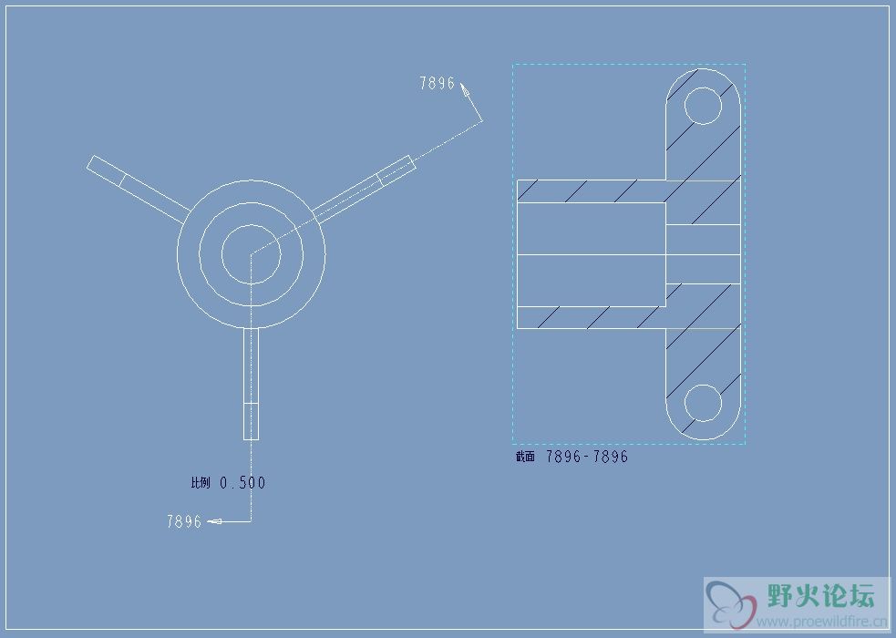

請問各位大大 類似下方圖片的轉正視圖怎設定(不是轉正剖視圖喔)
轉正視圖
轉正視圖

发表于 2014-7-19 11:31 | 显示全部楼层
请使用视图-->截面--》偏移  来做阶梯剖
然后在绘图里面 “剖面区域”选择 全部(对齐 )

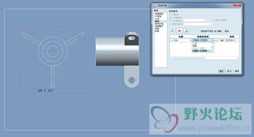

 楼主| 发表于 2014-7-19 13:30 | 显示全部楼层
變轉正剖視圖了...0.0
不知道我哪邊錯誤了....

发表于 2014-7-19 15:36 | 显示全部楼层
右视图 ---属性---截面---剖切区域--- 选择最后一个(全部)《不是选第一个完全》--然后选择参考
所以参考就是和主视图对应不动的
如你的图可以选择圆心轴线
 楼主| 发表于 2014-7-19 16:37 | 显示全部楼层
右视图 ---属性---截面---剖切区域--- 选择最后一个(全部 ...
可是這樣不就變成"轉正剖視圖"了....0.0
