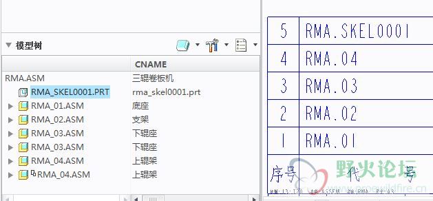

模型树中 RMA_SKEL0001.PRT  在工程图明细表中 序号5,让骨架不显示在明细表中,如何实现。
截图来自(西山大师)
截图来自(西山大师)

过滤 排除

非常感谢!

3楼  正解  感谢 感谢

模板里就应该把骨架给过滤掉。
