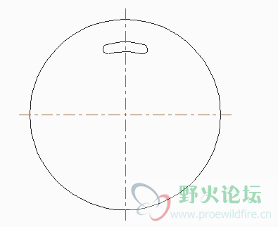

这张图的条形孔的中心线怎么自动生成,不需要自己在工程图里画?

发表于 2014-7-18 22:04 | 显示全部楼层
1.取条形孔上半部分的圆弧的半径R1
2.取条形孔下半部分的圆弧的半径R2
3.用R1减去R2得到的就是条形孔中心线的半径R3
4.取R1或者R2的圆心,以R3为半径画圆弧,就得到条形孔的中心线了

发表于 2014-7-19 09:59 | 显示全部楼层
我估计楼主问的是怎么用Creo绘图作出来,并非不懂得原理,而是不懂Creo的实际操作步骤
AutoCAD CAXA等二维都被楼主玩烂了 Creo却无从下手是吧

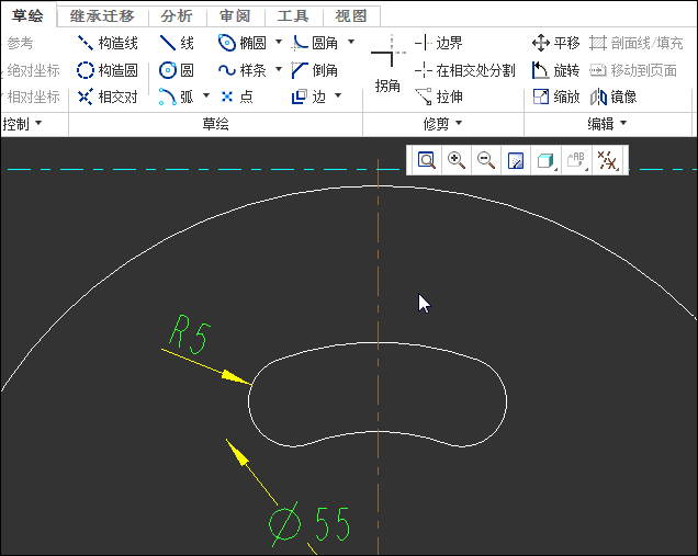

发表于 2014-7-19 10:31 | 显示全部楼层
在工程图下,草绘-----圆弧
选择十字中心线和,孔的半圆为参考.
以十字中心线交点为圆心,以半圆的圆心为起点做圆弧.
 楼主| 发表于 2014-7-19 18:22 | 显示全部楼层
各位,creo没有自动生成的方法吗,自己画的有很多缺点,我看见论坛里还有好几个自动生成点划线的帖子,才发这个贴的

发表于 2014-7-19 18:32 | 显示全部楼层
我喜欢用偏移边啦,最后记得改一下线型哦!

发表于 2014-7-19 18:36 | 显示全部楼层
chaoran 发表于 2014-7-19 18:22
各位,creo没有自动生成的方法吗,自己画的有很多缺点,我看见论坛里还有好几个自动生成点划线的帖子,才发 ...
这种圆形的中心线,据我所知确实没有太好的办法,就像齿轮的分度圆,我也一直是草绘的...
