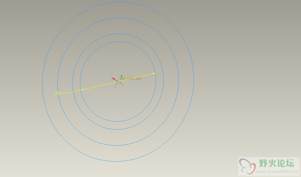

cha=(hax+x)*m
hf=(hax+cx-x)*m
d=m*z
da=d+2*ha
db=d*cos(alpha)
df=d-2*hf
d0=d
d1=da
d2=df
d3=db
113
147
发表于 2014-7-19 09:12 | 显示全部楼层
再生下!
