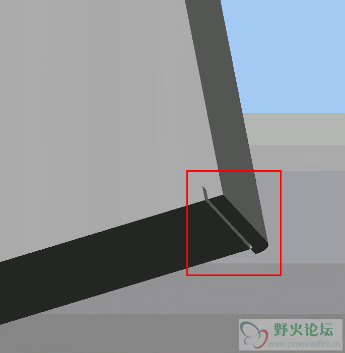

proe 钣金折弯  两相邻壁的形状问题  如图
展平是这样
怎么画成这样  如下

可以选相邻的几条线,在选法兰壁的效果

可以选相邻的几条线,在选法兰壁的效果
你是说这个是用 法兰壁 ctrl 选两个相邻边创建啊    我试了一下可以
但那平整壁创建的壁不可以修改吗
  以前的图都是平整壁创建的   导致结果就是第二张图那样

是这样的吗?

是这样的     你的是怎么画的
是平整壁创建第一壁    然后用平整壁创建第二壁第三壁    还是用法兰壁创建的第二壁第三壁?

用法兰。
