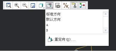

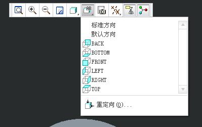

偶然地发现一个零件的视图方向中没有了前视后视等,视图方向.
只剩下标准方向和默认方向两个了.
是怎么造成的,之前没对方向进行过操作.

是因为画的人没有使用模版画图,不规范使用
可以保存为stp等格式,使用模版打开就有了
或者自己重定向就可以了
