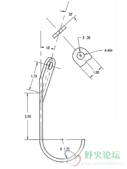

[求助] 这个钣金件我画了两天也没画出来,求助
45
发表于 2014-7-18 12:38 | 显示全部楼层 |阅读模式

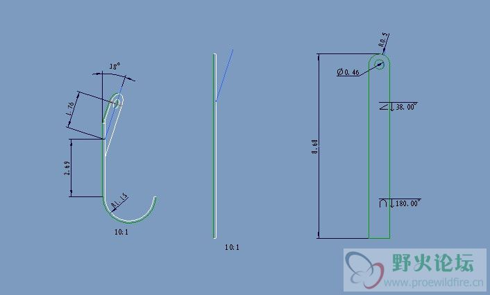

算出展开尺寸
116
467
670
发表于 2014-7-19 10:22 | 显示全部楼层
数字2.67 大概因为折弯R关系导致有点出入,因为不是我个人所需设计东西 所以你就凑合看吧
此图没有加入折弯系数,详细系数参考公司经验常规系数
此图只供参考
45
 楼主| 发表于 2014-7-21 11:04 | 显示全部楼层
此图没有加入折 ...
牛B呀,高手,PRT文件发上来吧,我不会呀
