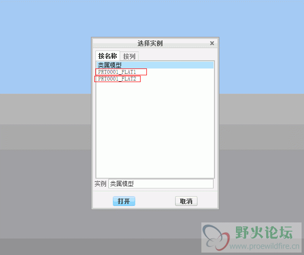

                我用creo 2.0把一个钣金模型的展平状态添加在里面的问题
                第二次打开提示选择默认形态 还是展开状态
问题是我一下加了几个在里面,该怎么删掉哦

发表于 2014-7-18 16:57 | 显示全部楼层
在 族表 里面删除即可
