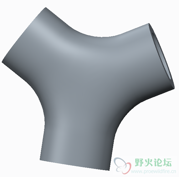

发表于 2014-7-18 09:08 | 显示全部楼层 |阅读模式
stg_jclx_718.prt.zip (69.94 KB, 下载次数: 648)

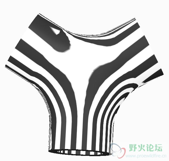

 楼主| 发表于 2014-7-18 14:27 | 显示全部楼层
在creo3.0里面没有找到《圆锥曲面和N侧曲面片》这个指令。。。所以。做了一个不顺的。
下面的图片。。。使用《N侧曲面》做的。如果哪位朋友在creo3.0找到《圆锥曲面和N侧曲面片》这个指令,请在这里说一下。。。先谢谢您。

发表于 2014-10-14 14:53 | 显示全部楼层
下面的图片。。 ...
creo 3.0
N侧曲面片功能,在曲面造型  里面的曲面里
2753
417
4149
热心助人勋章希望之星勋章优秀会员勋章嘉宾勋章
 楼主| 发表于 2014-10-14 20:11 | 显示全部楼层
jty_glj 发表于 2014-10-14 14:53
creo 3.0
麻烦您贴一张图。好吗?。。。谢谢您。
69
81
发表于 2017-6-19 15:20 | 显示全部楼层
creo3.0 M20调出N侧曲面方法如下:(其它版本未试过,下面供参考):
先在命令搜索栏输入“继承”打开弹出“继承”菜单窗口,然后点击“曲面”----“高级”------“完成”----“边界”-----“完成”,N侧曲面和圆锥曲面这两选项就显示出来。
