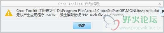

大家好我的电脑是win8 64 位 的新电脑,现在装的是creo2.0 M090
从网上下载的monlibs按照他们给的方法安装,没有安装成功怎么办
打开creo paramatric就出来个这
点确定就出来个这
点确定就出来个这

参照安装教程一步步走,尤其是路径,需要改成你自己的路径,不能完全照搬教程上的,config、环境变量等等都仔细一点,安装没问题的

二楼,你好是monlibs零件库

还有个事要注意:有个MON*.dll文件是32位的,64位系统需要替换一下这个文件,论坛有这个文件,看一下你是不是替换了
