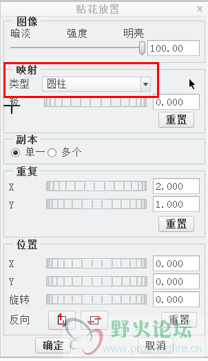

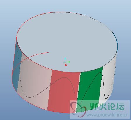

如图,想在圆柱体四周贴上一张图,但在点选取项目时,只能选中一半的曲面,这样就造成左半圆贴上整张图,右半圆也是贴上整张图,
我想要的效果是整个圆周面贴上一张图,有什么方法解决
47499
发表于 2014-7-17 22:29 | 显示全部楼层
按住 CTRL 选下
 楼主| 发表于 2014-7-18 08:24 | 显示全部楼层
试过按ctrl 选择两边曲面,两边曲面还是会分别贴图。
也试过将两边曲面复制粘贴,将粘贴的曲面合并成一个曲面,但在贴图时还是自动分成两半圆面分别贴图。不清楚是什么原因

发表于 2014-7-18 08:47 | 显示全部楼层
可以用这个调整
或者就两边分别贴两张图,调整x轴位置和比例,一边显示左半图一边右半图,拼起来还是一张图

 楼主| 发表于 2014-7-18 08:53 | 显示全部楼层
对四楼,类型改成圆柱,如何调整,零件是圆锥形式的呢?
 楼主| 发表于 2014-7-18 08:57 | 显示全部楼层
谢谢5楼的方法,对一个简单的圆柱可以这样解决,但对一个已设计好的瓶子,下大上小的如何解决,我觉得还是从贴图的方法里解决。

发表于 2014-7-18 10:00 | 显示全部楼层
原来是搞成一个面的 看错了
