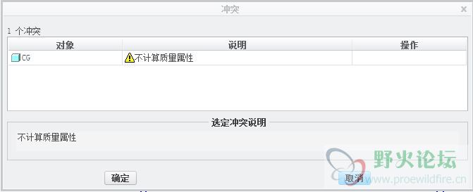

保存备份时弹出此对话框,求解决,出现这种问题是什么原因呢?谢谢大家的帮助。

重新生成一下,试试看

我的也是如此,盼解答!

重新生成一下就好了 ,我猜你们的配置文件加了:
!自动跟新模型质量
mass_property_calculate automatic
就是因为 这个。。

重新生成以下!!!!

这个无所谓,除非后面要计算零件的重量
