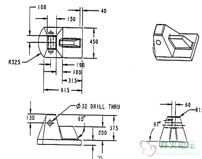

求prt.抑或学习其中拔模的具体用法。。,

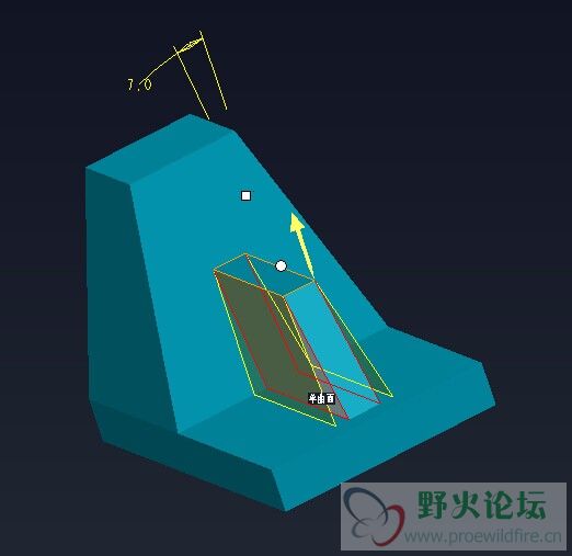

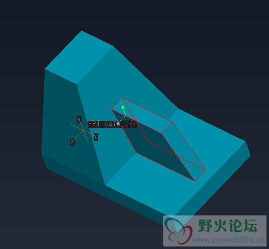

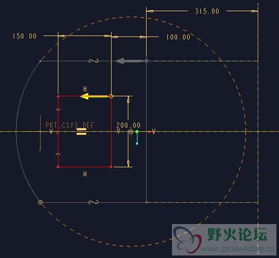

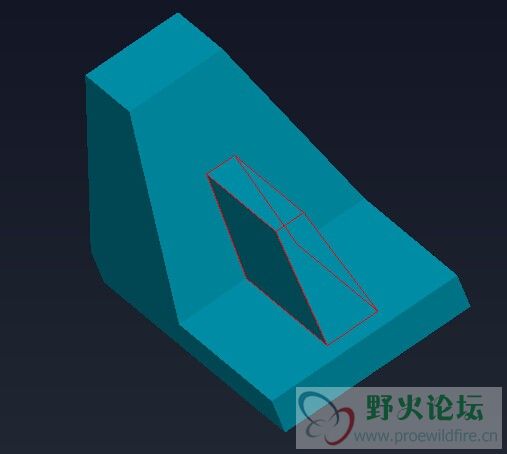

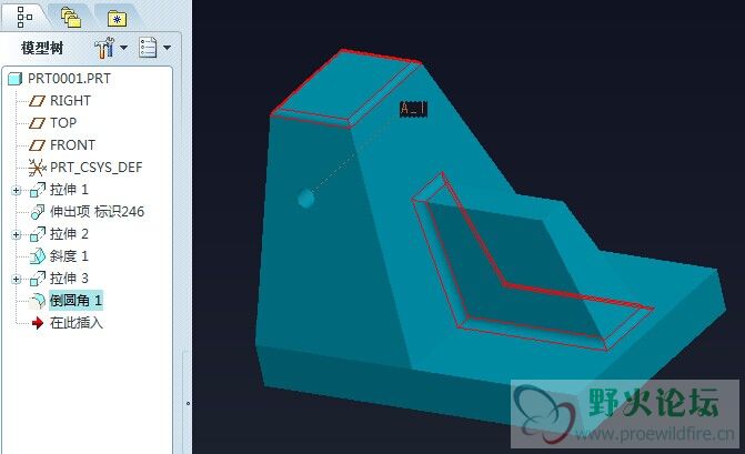

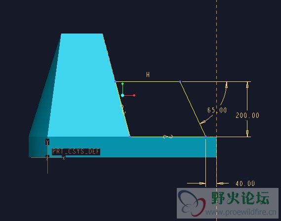

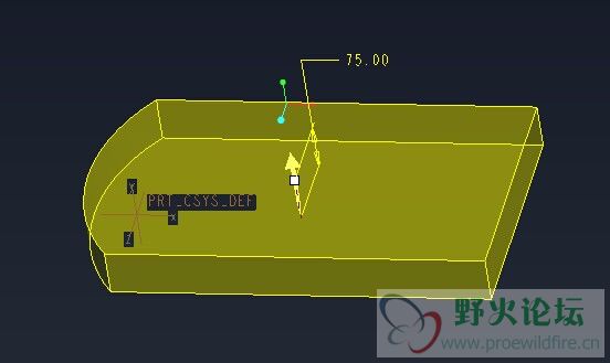

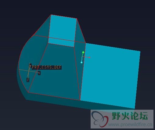

发表于 2014-7-17 09:28 | 显示全部楼层
楼主需要的是耐心细致地分析视图所反映物体的形状,结合运用 Pro E 的基本方法, 是不难建模的.
给你一点参考:
第一步,拉伸一个厚度为75的底座:
第二步,混合
第三步,拉伸
第四步,拔模
第五步,拉伸切除材料,做孔
第六步,倒角
参与人数 1威望 +2 收起 理由
野火 + 2 热心助人
56
67

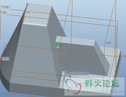

 楼主| 发表于 2014-7-17 10:20 | 显示全部楼层
谢谢7楼,我实体建模都做好了,那个肋板第一想法,我使用拉伸切除做的,后来才想起来来可以用拔模
